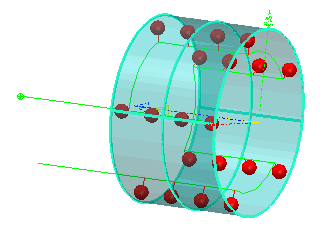

Exemple : pour inverser le vecteur de direction
Quand vous créez un élément en utilisant le sélecteur de géométrie, PowerInspect prend le vecteur de direction de l'élément à partir du modèle CAO. Le vecteur est représenté par une ligne jaune solide avec une flèche dans la vue CAO. Par exemple :
Pour inverser le vecteur de direction et le parcours de palpeur de l'élément :
  1. Cliquez sur le bouton Normale . L'icône du bouton se change en icône Inversé et le changement est affiché dans la vue CAO. Par exemple :
  2. Cliquez sur le bouton Enregistrer la forme pour enregistrer les changements.
