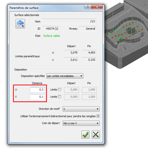

Les cases qui contrôlent les distances d'écart et de pas du parcours de palpeur dépendent des directions u et v de la surface sélectionnée. Ici, comme dans l'exemple d'unités paramétriques, la case U spécifie la distance d'écart entre les rangées et la case V spécifie la distance de pas entre les points.

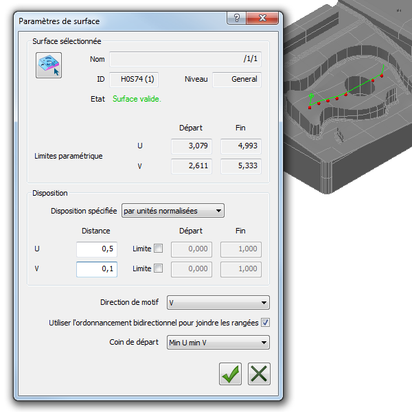

Par exemple, une seule rangée de points de palpage est affichée sur la surface sélectionnée :
Pour produire trois rangées de points de palpage, vous devez réduire les valeurs. Par exemple :
