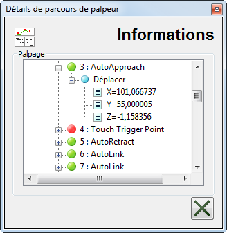

    Si vous voulez voir plus de détails à propos d'un mouvement, cliquez sur . Par exemple :
  2. Cliquez sur pour fermer tous les détails de mouvements d'un parcours.

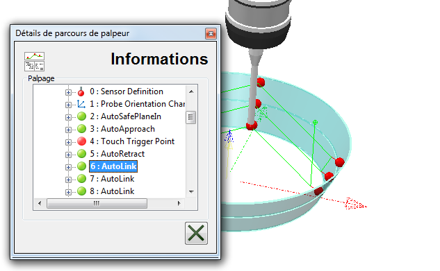

  3. Sélectionnez un mouvement dans le parcours de palpeur. Dans la vue CAO, le palpeur est positionné au début du mouvement. Par exemple :

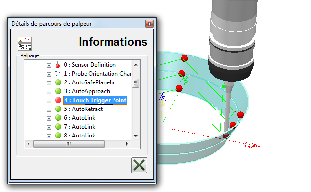

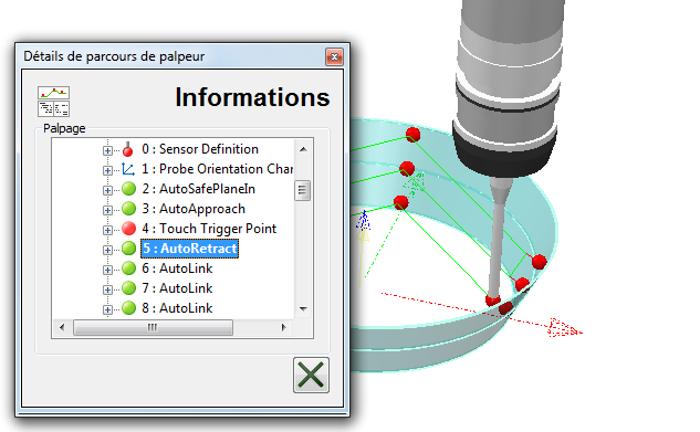

  4. Sélectionnez l'entrée du mouvement suivant pour montrer le mouvement de palpeur dans la vue CAO.
  5. Continuez de sélectionner les mouvements pour parcourir le parcours de palpeur.
