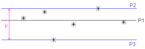

Zone Tolérance géométrique (planéité)
Quand vous palpez une droite en utilisant plus de trois points de palpage, PowerInspect crée un plan ajusté au mieux (L1) qui minimise les déviations de tous les points. Il crée ensuite deux plans parallèles (P2 et P3) à travers les points les plus éloignés dans la direction positive et négative et la distance entre P2 et P3 (F) est rapporté en tant que planéité du plan. Si cette distance est supérieure à la valeur maximale, la planéité est signalée comme étant hors tolérance.
