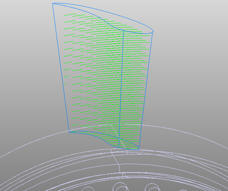

Utilisez des stratégies de construction de feature afin de créer des features sur une surface de base. Elles utilisent les capacités multi-axes de PowerMill, ce qui permet de calculer les parcours d'outil à partir de surfaces de base non planes.
Vous pouvez utiliser les stratégies de construction de feature pour des régions qui varient avec l'augmentation de la hauteur, comme des rouets, des lames et des cônes.
