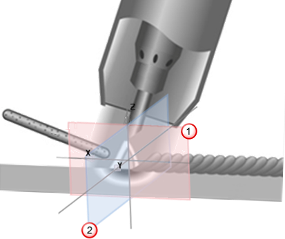

  11. Spécifiez l'orientation de l'axe d'outil. L'angle selon lequel la matière est déposée et, par conséquent, tracée sur la surface de base a une incidence sur les propriétés du cordon. Par défaut, l'axe d'outil est toujours normal par rapport à la surface de base.
    • Longitudinal — L'angle de l'outil mesuré dans le plan parallèle à la direction de l'alimentation .
    • Transversal — L'angle de l'outil mesuré dans le plan perpendiculaire à la direction de l'alimentation .
