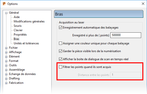

Filtrage des points à l'importation
Utilisez l'option Filtrer les points quand ils sont acquis de la page Bras de la boite de dialogue d'options, pour filtrer les points pendant le scan.
Pour filtrer les points à l'importation :
  1. Cliquez sur Fichier > Options > Options d'application > Général > Bras pour afficher la page Bras :
  2. Sélectionnez l'option Filtrer les points quand ils sont acquis.
  3. Entrez une valeur pour la distance entre les points. Cette distance est utilisée pour retirer les points qui reposent sur une distance spécifiée d'un autre point.
  4. Conseil : La distance est spécifiée dans les unités qui sont définis dans Fichier > Options > Options d'application > Général > Unités et tolérances.
