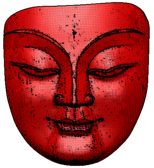

  3. Cliquez sur Outils de nuage > Créer > Maillage.
    La boite de dialogue Générer un maillage s'affiche :
    • Taille triangles spécifie la taille des triangles dans le maillage. La valeur qui s'affiche au départ est une estimation approximative, basée sur la taille du maillage. Une valeur de taille de triangles plus petite donne un maillage plus fin et plus lisse.
    • Ø remplissage spécifie le diamètre maximal des trous à remplir automatiquement. Le générateur de maillage va tenter de remplir les trous qui ont un diamètre égal, ou inférieur à la valeur de Ø remplissage.
  4. Mettez à jour la valeur de taille de triangles en utilisant une des techniques suivantes :
    • Entrez une nouvelle valeur.
    • Utilisez l'onglet Mesurer sur la calculatrice pour mesurer entre deux points dans le maillage.
  5. Si nécessaire, entrez une nouvelle valeur de Ø remplissage.

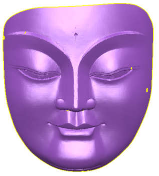

  6. Cliquez sur OK pour créer une nouvelle maillage triangulé :
  7. Cliquez sur Accueil > Effacer > Elémentspour effacer le nuage et afficher le maillage :

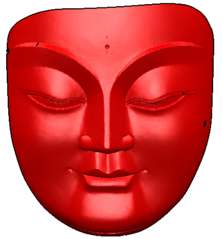

  8. Sélectionnez le maillage.
  9. Dans cet exemple, le maillage doit être inversé. Cliquez sur Outils de maillage > Modifier > Inverser pour inverser le maillage :
