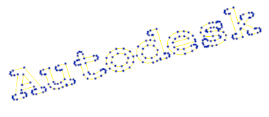

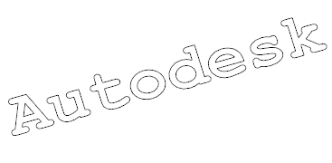

L'extrusion de régions est utile quand vous devez extruder une forme creuse. Par exemple, l'élément de texte suivant :
- Sélectionnez l'élément de texte :

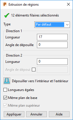

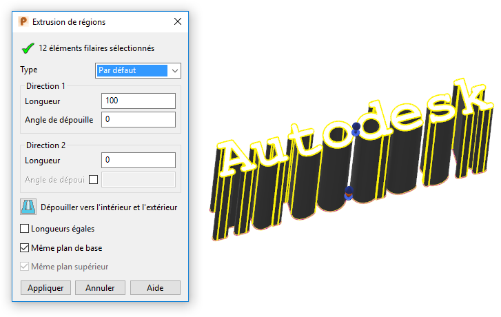

- Cliquez sur Solide > Créer > Région pour afficher la boite de dialogue Extrusion de régions et un aperçu de l'extrusion :
- Editez les régions extrudées en :

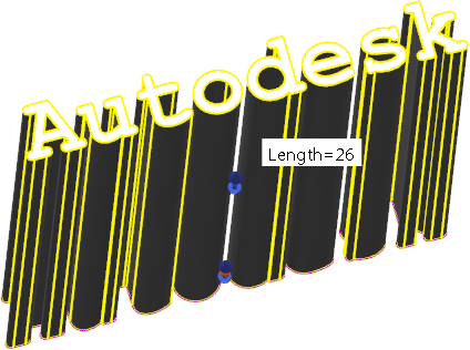

- utilisant la poignée sur le modèle pour ajuster l'extrusion. Tout changement met à jour les valeurs dans la boite de dialogue Extrusion de régions.
- entrant de nouvelles valeurs dans la boite de dialogue Extrusion de régions et cliquez sur Appliquer.
