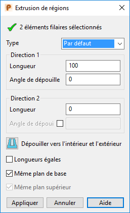

Utilisez la fonction Région pour extruder plusieurs régions imbriquées et créer un solide primitif :
- Sélectionnez les éléments filaires ou de texte qui composent les régions que vous voulez exclure.
- Cliquez sur Solide > Créer > Région.
La boite de dialogue Extrusion de régions s'affiche :
- Sélectionnez le type d'extrusion dans la liste déroulante de type.
Par défaut crée des extrusions à partir d'éléments filaires ou de texte.

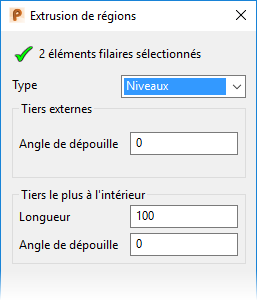

Niveaux utilise la hauteur des éléments filaires ou de texte pour définir la hauteur des extrusions. Une boite de dialogue modifiée s'affiche.
Le niveau le plus à l'intérieur peut être :
- positif, pour définir un niveau type bossage.
- négatif, pour définir un niveau type coupe.
- nulle, si vous voulez un niveau neutre.
- Entrez la longueur (Direction 1) de l'extrusion. La longueur de l'extrusion peut être nulle si la longueur spécifiée dans la direction 2 est non-nulle.
- Entrez l'angle de dépouille ( Direction 1). Il s'agit de l'angle de dépouille entre la courbe de base de la surface extrudé et la courbe à l'autre extrémité. L'angle est mesuré à partir de l'axe normal au plan principal.
- Entrez la longueur de l'extrusion (Direction 2).
- Entrez l'angle de dépouille (Direction 2).
- Cliquez sur
ou sur
pour spécifier si l'angle de dépouille doit aller vers l'intérieur ou l'extérieur. Si sélectionné, une dépouille intérieure/extérieure est ajoutée pour chaque région alternativement.
- Sélectionnez Longueurs égales pour définir la même longueur pour la direction 1 et la direction 2. Si cette option est sélectionnée, mettre à jour une longueur change l'autre longueur.
- Définissez le plan d'extrusion :
- Si Même plan de base est sélectionnée, le filaire ou le texte interne/externe est extrudé depuis le même plan. Cette option est sélectionnée par défaut.
- Si Même plan supérieur est sélectionné, chaque région du solide est extrudé jusqu'à la hauteur du filaire ou du texte externe.
- Cliquez sur Appliquer pour extruder les régions et créer le solide primitif.
