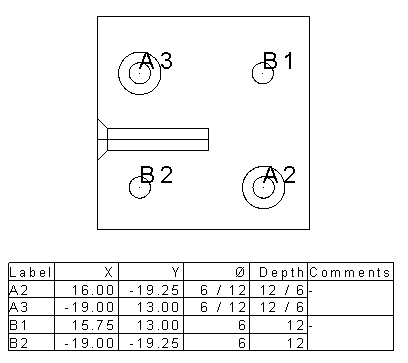

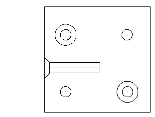

Un solide avec des perçages est donné ci-dessous :
Le tableau suivant est créé pour les perçages :
Le tableau groupe tous les perçages créés à partir du même type de perçage. Il affiche le centre des perçages, leur diamètre et leur profondeur.
Si le réglage par défaut Trous à inclure est utilisé sur la page Tableau de la boite de dialogue Options, seuls les perçages normaux à la vue sont dans le tableau.
Les trous débouchant sont maintenant marqués d'une astérisque * dans le tableau.
Par défaut, seules les coordonnées en X et Y sont affichées. Pour afficher la coordonnée en Z, activez l'option Inclure la coordonnée en Z sur la page Tableau de la boite de dialogue Options.
