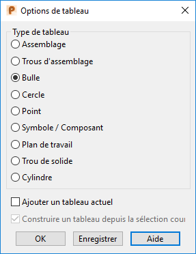

Pour créer un tableau en utilisant cette boite de dialogue :
  1. Sélectionnez l'option Type de tableau dans la boite de dialogue qui correspond aux éléments que vous avez sélectionné. Choisissez parmi :

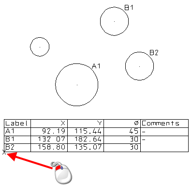

  2. Si vous voulez créer un tableau à l'écran, cliquez sur une position sur le dessin dans la fenêtre graphique :
    Le coin supérieur gauche du tableau est positionné où vous cliquez.

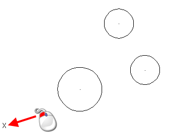

  4. Sélectionnez l'option Ajouter un tableau actuel pour accoler le tableau à un déjà existant. Le tableau ajouté ne contient pas de rangée supérieure avec en-têtes. Il s'appuie sur le tableau existant pour la rangée supérieure.
    Assurez-vous de cliquer sur le coin supérieur gauche d'un tableau existant pour ajouter de nouvelles rangées.

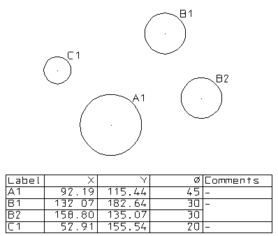

    Les rangées sont ajoutées au tableau comme montré ci-dessous :
  5. Sélectionnez l'option Construire un tableau depuis la sélection pour utiliser les éléments de la sélection actuelle. Autrement, les éléments sont sélectionnés à partir de tous les éléments de la fenêtre graphique.
  6. Cliquez sur OK pour créer le tableau à l'écran et fermer la boite de dialogue, ou cliquez sur Enregistrer le tableau en fichier .html, .csv ou .txt.
