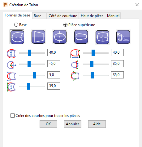

Utilisez l'onglet Formes de base pour :
- spécifier la forme de base du talon, en utilisant des profils prédéfinis pour la base et la pièce supérieure.
- entrer des paramètres pour la forme de base quand il n'y a pas de forme de référence.
- Sélectionnez Base.
- Choisissez une forme de base. Sélectionnez :
Deux arcs pour créer une forme de talon définie par deux arcs.
Trapézoïdale pour créer une forme de talon définie par un trapèze.
Ellipse pour créer une forme de talon définie par une ellipse.
Deux arcs et deux lignes pour créer une forme de talon définie par deux arcs et deux lignes.
Quatre arcs pour créer une forme de talon définie par quatre arcs.
Par défaut pour créer une forme de talon par défaut.
Différents paramètres sont affichés pour chaque forme de base.
- Entrez une valeur ou faite glisser les curseurs pour changer les paramètres.
- Sélectionnez l'onglet Haut de pièce.
- Sélectionnez une forme de base.
- Modifiez les paramètres pour créer la forme requise.
- Sélectionnez Créer des courbes pour tracer les pièces pour créer des courbes le long des arêtes du talon. Utilisez ces courbes pour créer des pièces sur le talon, tel qu'un protège-talon ou un effet de talon Louis sur l'avant du talon.
