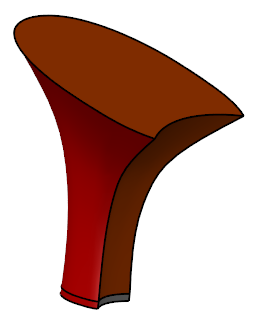

Création d'un talon sans surface de référence
Utilisez cette option pour créer un talon sans utiliser de surface de référence pour spécifier la forme du talon.
Un talon par défaut s'affiche :
  1. Ajustez la forme du talon en utilisant les onglets suivants dans la boite de dialogue Création de talon :
    Formes de base
    Base (sans surface de référence)
    Côté de courbure
    Haut de pièce (sans surface de référence)
    Manuel
