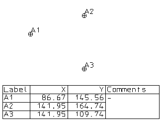

Un tableau de points est un tableau contenant les coordonnées des points.
Voici quelques points :
Le tableau suivant est créé pour ces points :
Les coordonnées des points sont affichées dans le tableau. Une colonne de commentaire est aussi dessinée dans le tableau. Les rangées de la colonne de commentaire sont fusionnées pour les points sélectionnés.
Par défaut, seules les coordonnées en X et Y sont affichées. Pour afficher la coordonnée Z, cocher la case Coordonnée Z sur la page Tableau de la boite de dialogue Options.
Si vous déplacez un point, ses coordonnées sont mises à jour dans le tableau.
