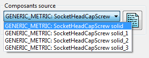

Utilisez cette boite de dialogue pour choisir comment appliquer les power-formes.
Sélectionnez une power-forme dans la liste pour mettre en surbrillance la rangée dans la boite de dialogue et le composant cible dans la fenêtre graphique. Une instrumentation est ajoutée à la power-forme dans la fenêtre graphique.
Chaque composant source comporte un vecteur de direction utilisé pour trier ces intersections, affichées par une flèche bleue. Vous pouvez modifier cette direction en utilisant le bouton Modifier direction de la boite de dialogue Définir les propriétés avancées pour les power-formes. La première intersection est le point le plus proche du composant source le long de cette direction, la dernière intersection est le point le plus éloigné.
Pour un ensemble d'intersections données entre le composant source et les composants cibles, cette colonne montre comment les power-formes serait appliquées. Ces options vous permettent d'être spécifiques à propos de si une power-forme est copiée sur un composant cible en particulier ou non, basé sur l'ordre d'intersection des composants cible. Les options qui peuvent apparaître dans la colonne sont expliquées dans le tableau suivant :
