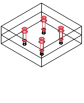

  1. Créez une base de moule ordinaire et utilisez Assemblage > Composant > Assistant pour placer quelques vis. L'exemple ci-dessous utilise quatre vis Hasco Z31.

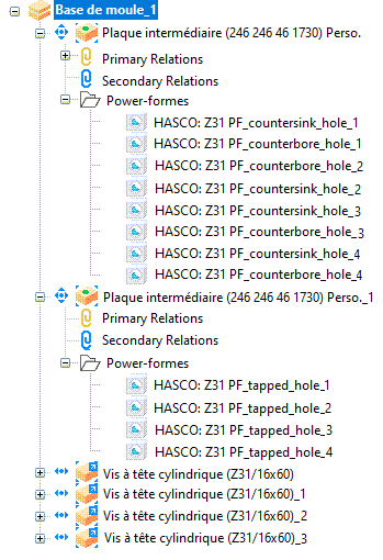

  2. Sélectionnez Assemblage > Power-formes > Générer.
    Les power-formes sont générées automatiquement et le modèle et l’arborescenced'assemblage sont mis à jour :
