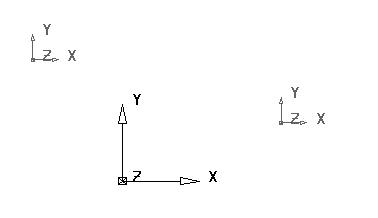

Trois plans de travail sont donnés ci-dessous :
Le tableau suivant est créé pour ces plans de travail :
Chaque plan de travail est étiqueté par son nom. Les coordonnées des origines des plans de travail sont affichées dans le tableau. Les coordonnées sont relatives au plan de travail actif. Une colonne de commentaire est aussi dessinée dans le tableau.
Si vous déplacez le plan de travail, les valeurs de coordonnées se mettent à jour dans le tableau.
