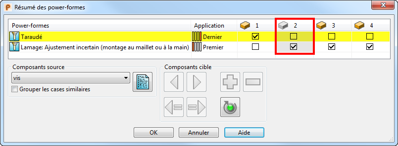

Identification de composants de cible sélectionnés dans le résumé de power-formes
Vous pouvez utiliser la boite de dialogue Résumé des power-formes pour confirmer que les power-formes seront générées uniquement pour les cibles sélectionnées :

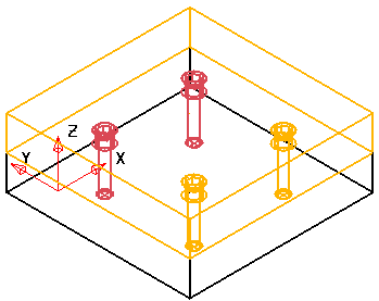

  1. Sélectionnez les composants sources et cibles :
  2. Cliquez sur Assemblage > Power-formes > Générer pour afficher la boite de dialogue Générer power-formes :
  3. Sélectionnez Résumé pour afficher la boite de dialogue Résumé des power-formes.
    Toute intersection indisponible, où les power-formes ne seront pas générées sont affichées en gris :
