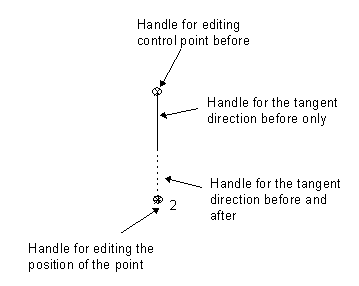

Si vous regardez attentivement la poignée de direction de tangente, qui est la ligne entre le point de courbe est le point de contrôle, vous remarquerez qu'il y a deux couleurs.
La moitié la plus proche du point de contrôle modifie seulement la direction de tangente avant (ou après) le point, alors que l'autre moitié modifie la direction avant et après le point. Quand ces poignées sont glissées, la magnitude reste constante.
Si vous cliquez ou faites glissez la poignée pour la direction de tangente avant et après, alors la poignée de direction de tangente de l'autre côté du point est forcée de s'aligner avec la poignée sélectionnée.
