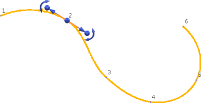

  2. Sélectionnez un point sur la courbe pour afficher ses poignées par défaut :
  3. Cliquez avec le bouton droit sur le point pour afficher le menu contextuel de point de courbe.
  4. Sélectionnez un des types de poignée suivants :
    • Poignées graphiques de tangente et de magnitude.
    • Poignées graphiques de tangente et normale.
    • Poignées graphiques de plan de travail.
    • Poignée graphique de décalage.
  5. Utilisez ces poignées pour:
    • déplacer le point,
    • ajouter de nouveaux points sur la courbe,
    • éditer les propriétés de la courbe des deux côtés du point.

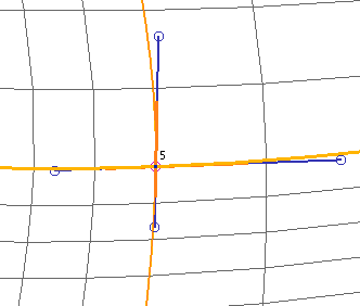

    Quand vous éditez des courbes de surfaces, les poignées graphiques sont présentes pour les latérales et les longitudinales au point sélectionné:

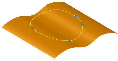

    Les points de courbe dépendants sur une courbe sont dessinés avec un grand cercle croisé au lieu d'un petit cercle :
