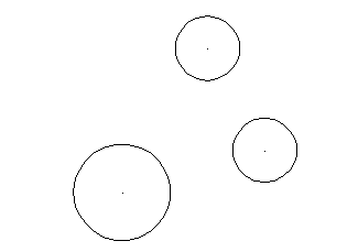

Trois cercles sont donnés ci-dessous :

Chaque cercle est étiqueté en utilisant le format AAxx où AA est un nombre quelconque de lettres et xx est un nombre entier quelconque. Les cercles avec le même diamètre ont le même préfixe et sont mis les uns à côté des autres dans le tableau. L'étiquette est automatiquement définie à partir du compteur sur la barre d'outils de texte.
Dans notre exemple, deux cercles ont le diamètre 30. Les étiquettes de ces cercles sont préfixées avec un B et les cercles sont groupés ensemble dans le tableau.
Les coordonnées des centres et les diamètres des cercles sont affichés dans le tableau. Une colonne de commentaire est aussi dessinée dans le tableau. Les commentaires des cercles avec le même diamètre sont fusionnés.
