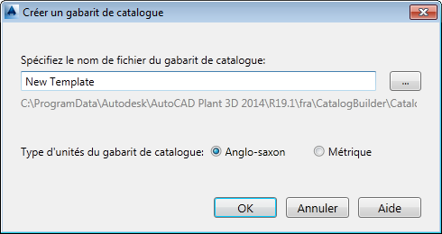

Boîte de dialogue Créer un gabarit de catalogue
Crée un gabarit de catalogue.
Spécifier un nom de fichier de gabarit de catalogue
Indique le dossier et le nom du nouveau fichier de gabarit de catalogue CTPL.
Type d'unité du gabarit de catalogue
Spécifie les unités du gabarit de catalogue. Vous pouvez modifier ces unités après la création du gabarit. Vous pouvez également ajouter des composants anglo-saxons ou métriques à n'importe quel catalogue.
