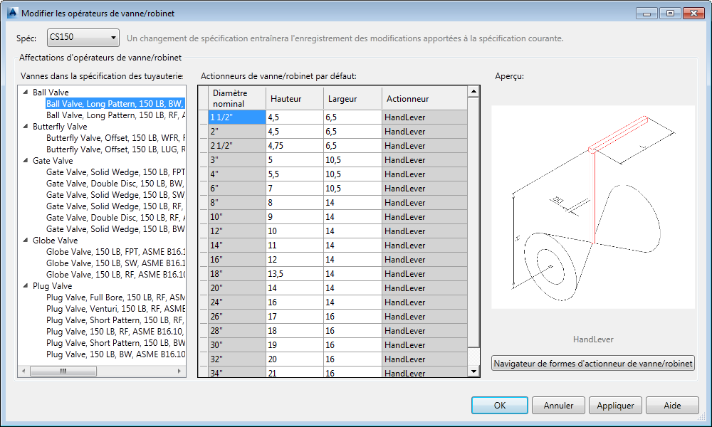

Indique les actionneurs par défaut des vannes dans une spécification des tuyauteries.
Définit l'actionneur de vanne par défaut. Vous pouvez affecter un actionneur en fonction du diamètre nominal de la vanne.
Répertorie les spécifications ouvertes dans Spec Editor. Vous pouvez copier des affectations d'actionneurs vers une autre spécification des tuyauteries.
Affiche toutes les vannes contenues dans la spécification des tuyauteries courante. Vous pouvez cliquer avec le bouton droit de la souris pour afficher des raccourcis de menu Copier et Coller.
Définit l'actionneur par défaut à utiliser pour la plage de diamètres nominaux considérée.
Affiche la boîte de dialogue Navigateur de formes d'actionneur de vanne/robinet.
