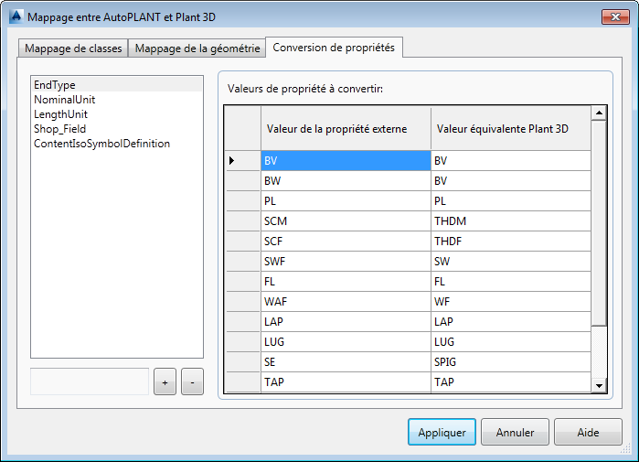

Affiche une table de 2 colonnes avec les propriétés AutoPLANT à gauche et les équivalents Plant 3D à droite.
Affiche la valeur AutoPLANT de la propriété sélectionnée dans la liste de gauche.
Spécifie la valeur équivalente Plant 3D pour la propriété sélectionnée dans la liste de gauche. Dans la boîte de dialogue illustrée, Par exemple, la valeur BW de la propriété de type de fin de ligne AutoPLANT est mappée avec (convertie en) BV dans le langage de Plant 3D.
