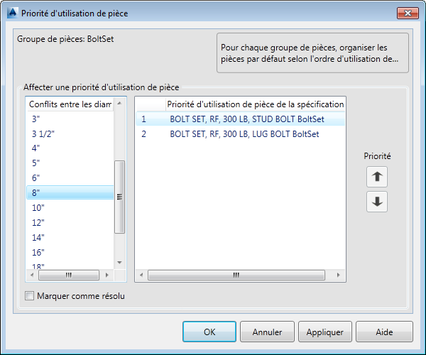

Boîte de dialogue Priorité d'utilisation de pièce
Définit l'ordre dans lequel les pièces sont utilisées en fonction de leur diamètre nominal.
Liste d'options
Groupe de pièces
Affiche le groupe de pièces sélectionné dans la feuille de spécification.
Affecter une priorité d'utilisation de pièce
Conflits entre les diamètres nominaux
Spécifie les diamètres nominaux des composants. Vous devez spécifier un diamètre nominal avant de pouvoir définir la priorité ou de Marquer comme résolu. Vous pouvez sélectionner plusieurs conflits à marquer comme résolus.
Priorité d'utilisation de pièce de la spécification des tuyauteries
Indique la pièce de spécification des tuyauteries à modifier.
Flèches de priorité
Modifient la priorité d'utilisation de la pièce. Vous devez disposer d'une pièce de spécification configurée pour modifier la priorité.
Indique le conflit de diamètre nominal comme étant résolu. Lorsque tous les conflits sont marqués comme résolus, la feuille de spécification affiche un cercle vert.
