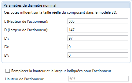

Génération d'un rapport sur les paramètres de diamètre nominal des actionneurs de vanne/robinet
Dans l'éditeur de catalogues, vous pouvez contrôler la hauteur et la largeur d'un actionneur de vanne/robinet de manière à pouvoir indiquer une valeur qui n'aura aucune incidence sur la géométrie du modèle 3D réel de la pièce.
  1. Dans la section Filtres communs de l'éditeur de catalogues, sélectionnez un actionneur de vanne/robinet, puis, dans la section Modification des tailles des composants de tuyauterie, cliquez sur l'onglet Diamètres nominaux.
  2. Dans la section Paramètres de diamètre nominal, si vous modifiez la hauteur ou la largeur de l'actionneur, les valeurs correspondantes disponibles dans la section inférieure sont également modifiées.
  3. Pour modifier le paramètre du rapport en vue de mieux répondre aux besoins de génération de rapport sans affecter la géométrie 3D réelle de la pièce, sélectionnez l'option Remplacer la hauteur et la largeur indiquées pour l'actionneur et saisissez les valeurs requises.
