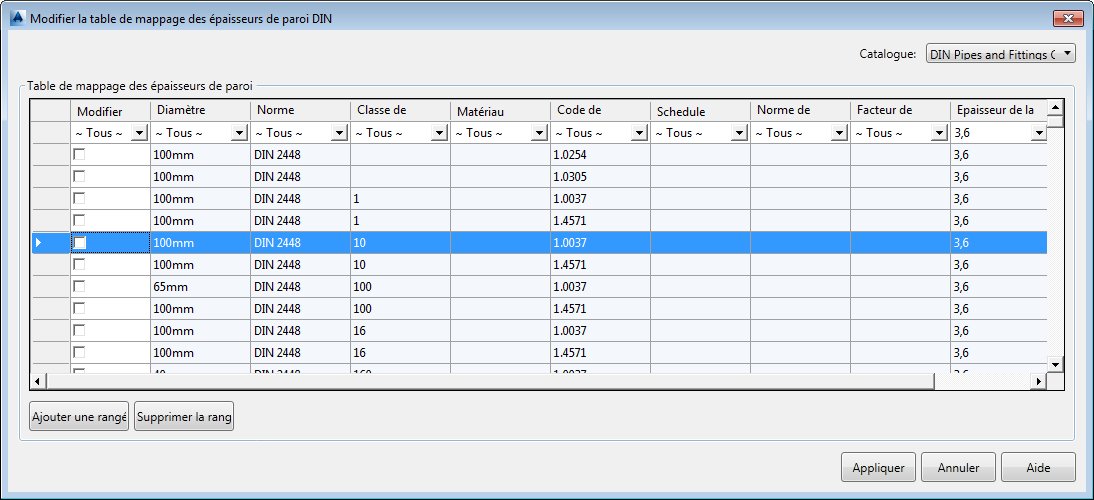

Modifie les options de table de mappage des épaisseurs de paroi DIN.
Modifie les valeurs de la table de mappage des épaisseurs de paroi pour les pièces de catalogue DIN. Les valeurs de propriété définies dans la table sont mises en correspondance avec une épaisseur de paroi. Vous pouvez utiliser la table de mappage pour attribuer une épaisseur de paroi aux pièces d'une feuille de spécification des tuyauteries.
Définit les valeurs de propriété correspondant à une épaisseur de paroi. Vous pouvez sélectionner une cellule dans la table et entrer une valeur de propriété ou une épaisseur de paroi. Lorsque la table de mappage est utilisée, les valeurs de propriété sont mises en correspondance avec l'épaisseur de paroi.
Définit le nom du catalogue. La table de mappage des épaisseurs de paroi est enregistrée dans le fichier de catalogue.
Crée une ligne vide au bas de la table de mappage.
Supprime la ligne sélectionnée dans la table de mappage. Pour sélectionner une ligne, cliquez dans la marge de gauche. Vous pouvez appuyer sur MAJ, CTRL ou CTRL+A pour sélectionner plusieurs lignes.
