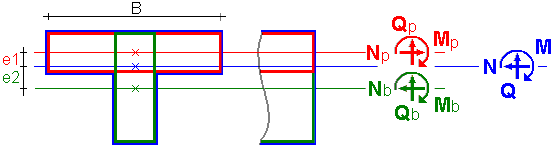

L’approche simplifiée concernant la prise en compte des efforts provenant du panneau consiste à multiplier les efforts dans les nœuds du panneau (communs _4 la poutre) par la largeur efficace d’une dalle associée à une poutre. Pendant le positionnement de la poutre par rapport à la dalle, les excentrements (y compris les excentrements relatifs) sont pris en compte. A la suite de la réduction, il semble que la section en T a été décalée par rapport au plan du panneau d’un excentrement égal à la distance du centre de gravité du centre de la section en T (cf. la figure ci-dessous).
La réduction des efforts au centre de gravité de la section en T est la suivante :
m = Mo + MP * B + NP * b * E1 + Nb * e2
Q = Qb + Qp * B
N = Nb + Np * B
où :
B = beff1+b+beff2
Détermination du centre de gravité de la section en T
Moment statique calculé dans le centre de gravité du panneau (on n’utilise que la poutre et son excentrement)
S = b * h * (excentrement)
A = (beff1+b+beff2)*hpl + b*h
Centre de gravité a été décalé par rapport au centre de gravité du panneau :
Z = S/A
où :
b - largeur de la poutre
h - hauteur de la poutre
beff1, beff2 - largeurs efficaces
hpl - hauteur de la poutre (épaisseur du panneau)
offset - excentrement de la poutre par rapport au panneau.
