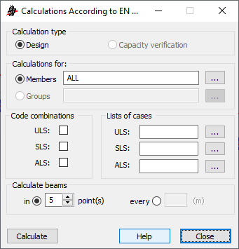

- Sélectionnez la présentation Dimensionnement Béton Armé
Armature théorique barres BA.
Eléments de la boîte de dialogue
Remarque : Lors de la création du modèle de la structure, l'utilisateur définit les paramètres géométriques des poutres et des poteaux BA (paramètres de flambement, flèches admissibles et déplacements admissibles des nœuds). Les paramètres réglementaires des éléments de structure en béton (paramètres de l'acier et du béton, types de barres d'armature) sont définis dans la boîte de dialogue
Paramètres de calcul.
- Type de calcul
- Calculer
- Spécifiez les éléments à prendre en compte lors des calculs.
- Barres.
- Groupes (actuellement non disponibles).
Les listes d'éléments peuvent être définies de trois façons :
- Saisie manuelle des numéros de barre dans un champ d'édition approprié.
- Lancement d'une la boîte de dialogue de la sélection avec un bouton ‘…'
- Indication des éléments sur l'écran avec un aperçu de la structure .
- Pondérations et listes de cas
Spécifiez les pondérations et cas de charge pour chaque état limite analysé.
Le jeu des champs actifs dépend de la norme utilisée. Les champs de choix pour les combinaisons de codes sont actifs uniquement lorsque ces calculs ont été générés au préalable. Une liste de cas peut être saisie dans le champ approprié ou dans une boîte de dialogue Sélection à partir du bouton ‘…'
- Calculer poutres
Le nombre de points de calcul pour les poutres peut être défini de deux façons :
- En définissant les points d calcul sur la longueur de la poutre (min. = 3, max. = 100), donnant l'unité de longueur à laquelle les calculs doivent être effectués. Le point initial résulte des options acceptées dans la boîte de dialogue Définition de la barre en béton (Longueur de travée et largeur d'appui).
- Fonctionnalités et limites du module utilisées pour le calcul de zone d'armature théorique (requise) pour les barres en béton et dépendantes d'un code béton choisi.
