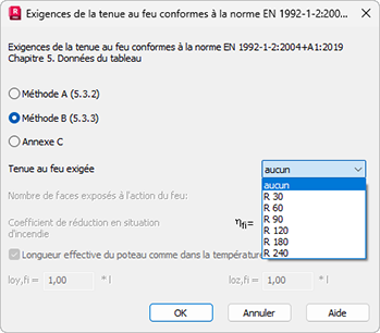

Accès
- L’option est disponible :
- à partir du menu Analyse
commande Options de calcul ou
- dans la barre d’outils, après un clic sur l’icône Options de calcul
- Accédez à l'onglet Général
Dispositions anti-incendie
Calculs
Les calculs dans cette section sont effectués conformément à la norme EN 1992-1-1:2004/A1:2014/NA:2016, paragraphe 5 : Données du tableau et annexe C de cette norme.
Pour évaluer la tenue au feu, vous pouvez utiliser l'une des trois méthodes décrites dans la norme :
- Méthode A, décrite au paragraphe 5.3.2
- Méthode B, définie au paragraphe 5.3.3
- Méthode détaillée à l'annexe C.
