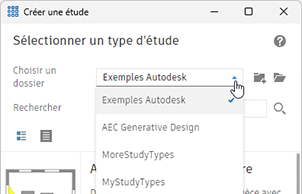

  4. Dans le champ Choisir un dossier, utilisez la liste déroulante pour sélectionner le dossier contenant le type d’étude souhaité.
    Vous trouverez des exemples de types d'études dans le dossier Exemples Autodesk.
    Si vous devez ajouter un dossier à la liste, cliquez sur Ajouter un dossier. Reportez-vous à la rubrique Gestion des dossiers pour les types d'études.
    Lorsque vous sélectionnez un dossier dans la liste, la boîte de dialogue Créer une étude répertorie les types d’étude disponibles.
    Remarque : Un type d’étude se compose du fichier DYN et du dossier Dépendances associé. Les deux doivent se trouver dans le dossier sélectionné avant que le type d’étude ne s’affiche dans la boîte de dialogue Créer une étude.
