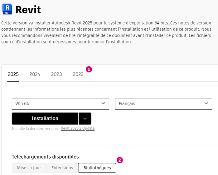

  4. Sélectionnez l'année .
  5. Sélectionnez « Bibliothèques » .
  6. Faites défiler la liste vers le bas et cliquez sur Télécharger pour le module de contenu que vous souhaitez installer.
