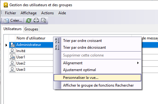

Personnaliser la vue
Vous pouvez personnaliser l’affichage en ajoutant ou en supprimant des champs de colonne. En personnalisant l’affichage, la gestion des utilisateurs est beaucoup plus adaptée à vos besoins.
Cliquez avec le bouton droit de la souris sur un en-tête de colonne et choisissez Personnaliser la vue pour ouvrir la boîte de dialogue correspondante. Cliquez sur Champs pour contrôler les colonnes et les champs à afficher dans la vue. Vous pouvez également choisir d'afficher les lignes de la grille ou d'inclure le dimensionnement automatique des colonnes en cliquant sur le bouton Autres paramètres de la boîte de dialogue Personnaliser la vue. Cliquez sur Réinitialiser pour restaurer les paramètres par défaut du produit dans la vue. Pour en savoir plus, reportez-vous à la rubrique Personnaliser la vue.
