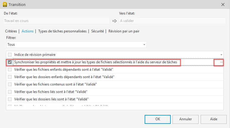

    La boîte de dialogue Transition comporte cinq options : Critères, Actions, Types de tâches personnalisées, Sécurité et Révision par un pair.
  6. Cliquez sur l’onglet Actions.
  7. Dans la liste des actions disponibles, cochez la case Synchroniser les propriétés et mettre à jour les types de fichiers sélectionnés à l’aide du serveur de tâches.
  8. Cliquez sur le bouton représentant des points de suspension (…), puis sélectionnez le type de fichier.
    Remarque : si vous sélectionnez cette option dans la liste, la case n’est pas automatiquement cochée. Assurez-vous de cocher également la case à côté de l’option.
  9. Cliquez sur OK pour enregistrer les changements.
