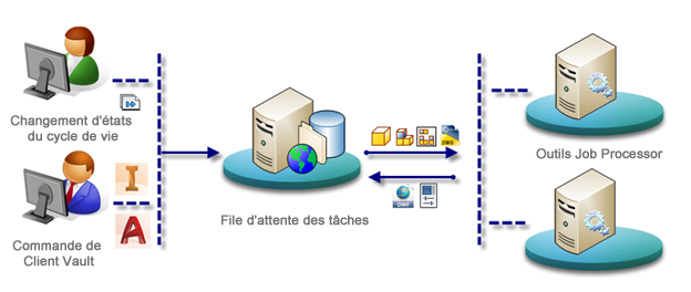

Composants du serveur de travaux
Le serveur de travaux est constitué de deux composants :
  1. File d’attente des tâches : liste, ou file d’attente, des tâches envoyées par les clients (Inventor, AutoCAD, Vault, Autoloader) en attente de traitement. La file d’attente est stockée et gérée par le serveur Vault.
  2. Job Processor : application autonome qui permet de réserver les tâches mises en file d’attente et de les extraire du serveur de tâches pour les traiter. L’application étant installée en même temps que Vault Client, n’importe quel poste de travail équipé d’Autodesk Vault Professional peut être utilisé pour le traitement des tâches.
    Vous pouvez vous connecter à votre compte Autodesk Account via Job Processor. Pour en savoir plus, cliquez ici.
Comment ça marche ?
Les travaux sont envoyés au serveur de travaux dans les situations suivantes :
