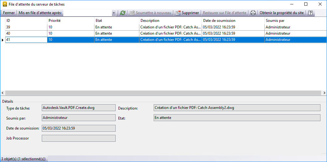

Comprendre la boîte de dialogue File d’attente du serveur de tâches.
La boîte de dialogue File d'attente du serveur de tâches permet de gérer les tâches mises dans la file d'attente pour la publication. Dans cette boîte de dialogue, vous pouvez imprimer manuellement les tâches, relancer une tâche suspendue, vérifier les détails d’une tâche et personnaliser l’affichage des informations de la file d’attente des tâches.
Remarque : la boîte de dialogue File d’attente du serveur de tâches est non modale. Cela signifie que vous pouvez exécuter d’autres commandes et opérations lorsqu’elle est ouverte. Elle peut être réduite ou masquée si besoin.
Détails de la file d'attente du serveur de tâches
Le tableau suivant décrit les détails de la boîte de dialogue File d’attente du serveur de tâches.
Détail | Description |
Type de travail | Type de tâche soumise au traitement. Les tâches de visualisation s’affichent en tant qu’Autodesk.Vault.DWF.Create, où est l’extension de fichier. |
Soumis par | Affiche le nom de l’utilisateur qui a soumis le travail à la file d’attente. |
Date de soumission | Affiche la date et l’heure auxquelles le travail a été soumis à la file d’attente. |
Job Processor | Affiche le nom de l’ordinateur qui a pris le travail de la file d’attente pour le traiter. |
Description | Affiche des informations supplémentaires sur le travail dans la file d’attente. Ce champ affiche également Création d’un fichier DWF: nom de fichier. |
État | Indique si l’état de la tâche est En attente, Traitement ou Erreur. |
Résultats | Affiche des informations uniquement si l’état du travail est Erreur. |
Commandes du serveur de tâches
Le tableau suivant décrit les commandes de la boîte de dialogue File d’attente du serveur de tâches.
Commande | Description |
Fermer | Ferme la boîte de dialogue File d’attente du serveur de tâches. |
Mis en file d’attente après | Filtre la liste en affichant les 1 000 premières tâches mises en file d’attente après la date et l’heure spécifiées |
Actualiser | Actualise la file d’attente. |
Soumettre à nouveau | Retraite un travail ayant rencontré une erreur. Ce bouton n’est activé que lorsqu’un travail a été placé dans l’état Erreur. |
Supprimer | Supprime un travail soumis de la file d’attente. |
Restaurer sur File d’attente | Supprime la réservation de la tâche par le Job Processor. |
Impression | Imprime la file d’attente courante avec l’imprimante par défaut. |
Obtenir la propriété du site | Traite les tâches soumises à ce site. Lorsqu’une tâche est soumise par un client Vault, elle est placée dans la file d’attente des tâches et n’est traitée que par les outils Job Processor connectés à ce site. Pour éviter que les fichiers soient transférés entre plusieurs sites, un outil Job Processor ne traitera pas les tâches soumises à d’autres sites. |
Option Accéder au dossier Remarque : cliquez avec le bouton droit de la souris sur une tâche donnée pour afficher cette option. | Recherche et met en surbrillance le fichier dans le coffre-fort. |
