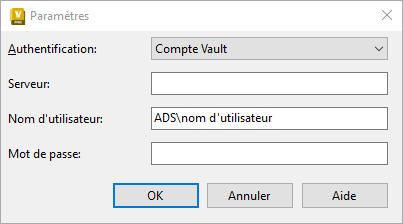

  2. Choisissez Administration ► Paramètres pour afficher la boîte de dialogue Paramètres.
    Remarque : le menu Paramètres est activé uniquement si le Job Processor est en pause.
  3. Sélectionnez la méthode d’authentification appropriée :
    • Compte Vault : requiert un nom d’utilisateur Vault avec un mot de passe.
      Remarque : si l’administrateur a mis en place une stratégie de mot de passe et que votre mot de passe actuel ne répond pas aux critères, une invite vous demandera de modifier le mot de passe de votre compte Vault. Connectez-vous via Thick Client ou contactez votre administrateur pour modifier le mot de passe.
    • Compte Windows : utilise les informations d’identification Windows d’Active Directory (celles-ci sont saisies automatiquement).
    • ID Autodesk : utilise les informations de l’ID Autodesk.
  4. Spécifiez le serveur à partir duquel le Job Processor doit extraire les travaux à traiter.
  5. Entrez le nom d'utilisateur et le mot de passe de l'utilisateur du poste de travail. Si vous utilisez Windows Active Directory, ces informations sont saisies automatiquement.
    Si vous sélectionnez l’ID Autodesk, vous devrez vous connecter à votre compte Autodesk.
    • Dans la boîte de dialogue Autodesk – Se connecter, entrez l’adresse e-mail que vous avez utilisée lors de l’enregistrement de votre compte.
    • Saisissez votre mot de passe.
    • Cliquez sur Se connecter.
  6. Cliquez sur OK.
