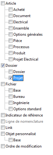

Une propriété définie par l'utilisateur peut également être associée à des sous-classes d'entité spécifiques. Par exemple, il est possible de créer une propriété définie par l'utilisateur que seuls des dossiers de type Projet pourront utiliser.

Utilisez l'association d'objet personnalisé pour créer une propriété d'objet personnalisée. La propriété personnalisée peut être limitée à un type de catégorie donné, par exemple Base.

Utilisez l'association de fichier pour créer une propriété de fichier personnalisée. La propriété personnalisée peut être limitée à un type de catégorie de fichier donné, par exemple Base ou Ingénierie.

Utilisez l'association de dossier pour créer une propriété de dossier personnalisée. La propriété personnalisée peut être limitée à une sous-classe de dossier, par exemple un projet ou un dossier de base.

Utilisez l'association d'article pour créer une propriété d'article personnalisée. La propriété personnalisée peut être limitée à certains types de sous-classes d'article, par exemple une pièce ou un document.
