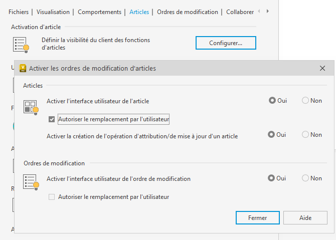

  1. Cliquez sur Outils > Administration > Paramètres du coffre-fort.
  2. Dans la boîte de dialogue Paramètres du coffre-fort, cliquez sur l’onglet Articles.
  3. Dans la section Activation d’article, cliquez sur Configurer. La boîte de dialogue Activer les ordres de modification d’articles contient des options pour le contrôle de l’accès aux articles.
  4. Sélectionnez l’option Non pour désactiver Articles.
  5. Sélectionnez la case à cocher Autoriser le remplacement par l'utilisateur pour permettre aux utilisateurs de remplacer la désactivation. Le remplacement est effectué dans la boîte de dialogue Options des paramètres de l'application.
  6. Vous pouvez contrôler si les utilisateurs peuvent affecter ou mettre à jour des articles dans Vault Client et Inventor. Sélectionnez l’option Non pour activer l’option d’attribution/mise à jour d’articles et ainsi empêcher les utilisateurs d’attribuer ou mettre à jour des articles dans Vault Client et Inventor à l’aide de l’option de menu contextuel des onglets « Utilisations » et « Cas d’emploi » de la boîte de dialogue « Afficher les détails ».
