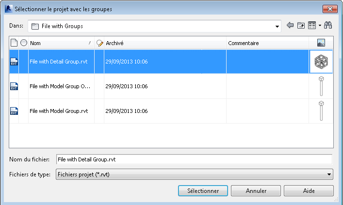

  1. Ouvrez un projet via Revit et connectez-vous au coffre-fort.
  2. Sur le ruban d'Autodesk Revit Vault, sélectionnez Charger les groupes.
    Remarque : si la vue active contient une feuille, la commande Charger les groupes est désactivée.
    La boîte de dialogue Sélectionner le projet avec les groupes s'ouvre.
  3. Sélectionnez un fichier .rvt, puis cliquez sur Sélectionner pour afficher les groupes disponibles.

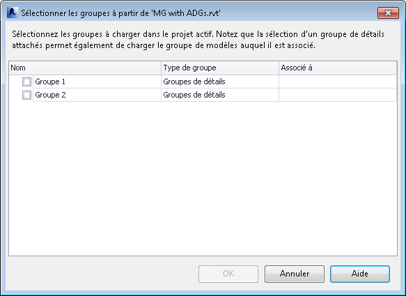

    Règles de sélection des groupes
    A l'inverse de Revit, vous pouvez sélectionner les groupes à charger depuis le coffre-fort.
    • Si un groupe parent est activé, tous les groupes enfants sont automatiquement sélectionnés en vue du chargement.
    • Si un groupe enfant est désactivé, le groupe parent est automatiquement désélectionné et n'est pas non plus chargé.
    • Si un fichier contient un type de groupe de détails et si ce groupe est sélectionné, tous les fichiers enfants sont chargés, de même que le groupe de modèles auquel il est associé.
    • Les groupes peuvent avoir le même nom dans un fichier uniquement s'il s'agit de types de groupes différents.
  4. Sélectionnez un ou plusieurs groupes à charger, puis cliquez sur OK pour charger une instance des groupes sélectionnés dans le projet Revit actif.
