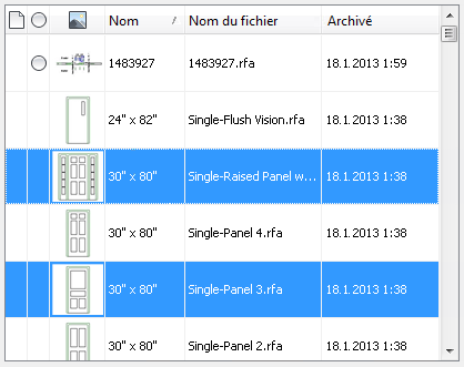

Grille
La grille affiche les types de familles Revit qui correspondent aux paramètres de recherche actuels. Sélectionnez un type de famille Revit pour charger ce type de famille.
Remarque : lorsque vous sélectionnez un fichier de famille Revit, la liste des conditions de recherche se met à jour pour inclure son nom (par exemple, Fichier:NomFichier.rfa).

  3. Sélectionnez un ou plusieurs types de familles dans la grille et cliquez sur Charger.

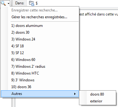

Enregistrer une recherche
  1. Ouvrez la boîte de dialogue Charger la famille.
  2. Lancez une recherche en saisissant vos données dans le champ de recherche ou en sélectionnant une catégorie dans la liste des types de catégories.
  3. Cliquez sur le bouton déroulant situé à côté de la zone de texte de recherche, puis cliquez sur Enregistrer cette recherche.
    La configuration de la recherche est enregistrée.
Charger une recherche
  2. Cliquez sur la flèche de la liste déroulante située à côté de la zone de texte de recherche, puis sélectionnez la recherche enregistrée à charger.
Remarque : pour choisir les types de paramètres à afficher dans les recherches, modifier les paramètres définis dans la boîte de dialogue Options de coffre-fort. Pour plus d’informations, reportez-vous à la rubrique Configuration des options de coffre-fort.
Gérer les recherches enregistrées
  2. Cliquez sur la flèche de la liste déroulante en regard du champ de recherche, puis choisissez Gérer les recherches enregistrées.
    La boîte de dialogue Gérer les recherches enregistrées s'ouvre.
  3. Pour renommer une recherche enregistrée, cliquez dans le champ Nom et procédez à la modification.
  4. Si vous souhaitez supprimer une recherche, cliquez sur le bouton de suppression situé à côté de la ligne de recherche.
  5. Cliquez sur OK pour enregistrer les modifications et fermer la boîte de dialogue Gérer les recherches enregistrées.
    Cliquez sur Exécuter la recherche pour lancer la recherche sélectionnée.
    À tout moment, vous pouvez cliquer sur Annuler pour fermer la boîte de dialogue sans enregistrer.
