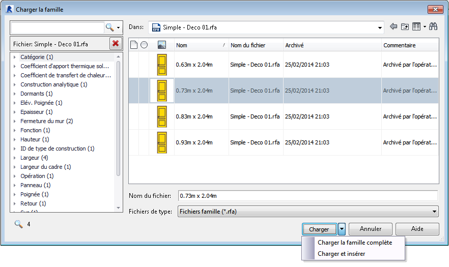

Sur le ruban d'Autodesk Revit Vault, sélectionnez Charger la famille.
La boîte de dialogue Charger la famille s'ouvre.
Dans la boîte de dialogue Charger la famille, vous pouvez effectuer les tâches suivantes :
Rechercher des types de familles : permet de rechercher des types de familles en fonction de catégories ou d’un fichier de famille, ou en entrant une chaîne de texte dans le champ de recherche
Pour en savoir plus sur la création de critères de recherche, reportez-vous à la rubrique Recherche de fichiers de famille Revit.
Parcourir des types de familles à partir du fichier de famille : vous permet de parcourir les types de familles contenus dans le coffre-fort en cliquant sur un fichier de famille et en allant chercher le type de famille à charger dans la liste déroulante.
Rechercher dans le coffre-fort : vous permet de localiser un fichier spécifique en cliquant sur le bouton Rechercher
et en entrant vos critères de recherche dans la boîte de dialogue de recherche dans le coffre-fort.
Pour plus d’informations sur la création de critères de recherche, reportez-vous à la section Recherche d’un coffre-fort.
Effectuez l'une des opérations suivantes :
Sélectionnez un ou plusieurs types de familles et cliquez sur Charger.
Sélectionnez un seul type de famille dans la famille à charger, puis choisissez Charger la famille complète dans la liste déroulante Charger.
Tous les types de familles de la famille sont chargés.
Cliquez sur un type de famille dans la famille que vous souhaitez charger et placer dans le modèle courant, puis sélectionnez Charger et insérer dans le menu déroulant Charger.
Cliquez sur l'article approprié dans le modèle courant pour insérer le type de famille.
