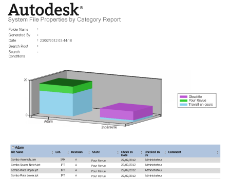

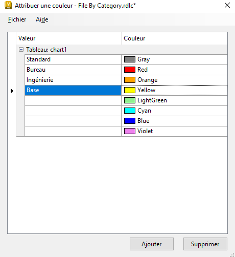

Plusieurs gabarits de rapport sont fournis avec Autodesk Vault Client. Ces gabarits de rapport contiennent une palette de couleurs pour un graphique, mais les gabarits ne spécifient pas quelle couleur est attribuée à quel élément de graphique. Vous pouvez spécifier la manière dont les éléments du graphique sont identifiés par des couleurs lorsque vous utilisez la fonction de mappage de données. Les éléments de graphique avec code couleur permet un affichage rapide et itératif des données du modèle.
Vous pouvez attribuer des couleurs standard dans la boîte de dialogue Attribuer une couleur d’Autodesk Vault Client. Accédez à la boîte de dialogue en sélectionnant Outils ►Administration ►Paramètres du coffre-fort. Sélectionnez l'onglet Comportements, puis cliquez sur Définir sous Gestion de rapport.

La fonctionnalité de génération de rapports permet d'afficher les données dans quatre graphiques différents :
Remarque : si un rapport contient un type de graphique non pris en charge par la fonction de génération de rapports CAO, le tableau ne s’affiche pas dans la zone de dessin CAO. Le rapport peut être affiché à l'extérieur de l'application à l'aide d'un visualiseur de rapports.
