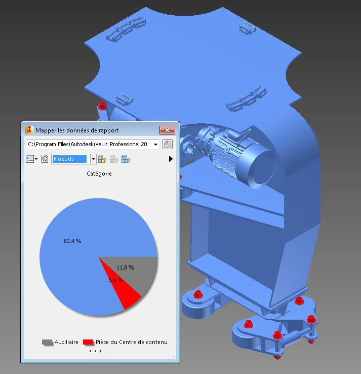

A propos du mappage de données
Cette fonction vous permet d'évaluer facilement les données professionnelles importantes pour votre modèle. Les données de rapport sont mappées sur le modèle afin de fournir une sortie visuelle de la corrélation entre les résultats du rapport et le modèle ouvert.
Le mappage du rapport sur le modèle permet d'appliquer des couleurs au modèle de façon à correspondre aux éléments du graphique correspondant. L'ensemble du graphique peut être mappé sur le modèle ou vous pouvez choisir les éléments à mapper.
Le graphique affiché dans le rapport récapitule les valeurs réelles du modèle ouvert. Cependant, les données mappées sur le modèle peuvent afficher des résultats différents, selon le niveau de la hiérarchie de modèle. Vous pouvez spécifier le niveau auquel le mappage des données est appliqué. Pour cela, vous avez le choix entre trois options :
Remarque : le mappage de données n’est pas disponible en mode d’esquisse.
