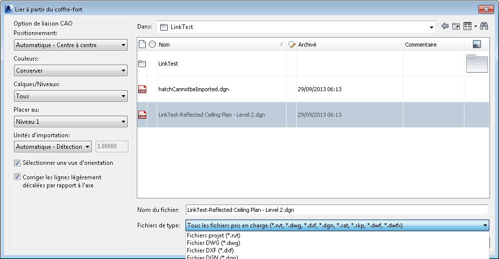

Boîte de dialogue Importer depuis le coffre-fort
Vous pouvez sélectionner un fichier dans le coffre-fort à importer dans le projet Revit actif. Vous pouvez également spécifier l'emplacement pour le fichier importé dans la boîte de dialogue Importer depuis le coffre-fort.
