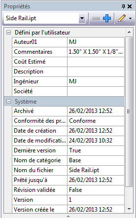

Vous pouvez personnaliser les fichiers dans le coffre-fort en créant, en ajoutant ou en supprimant des propriétés, et en modifiant des valeurs de propriété.
La grille des propriétés répertorie toutes les propriétés d’un fichier sélectionné. L'onglet pour la grille des propriétés apparaît au bas du volet droit lorsqu'un fichier est sélectionné dans la liste de fichiers.
Les propriétés sont séparées selon qu'elles sont définies par l'utilisateur ou par le système. Développez ou réduisez chaque groupe pour vérifier les propriétés de ces définitions.
La grille des propriétés affiche le nom et la valeur de chaque propriété associée au fichier sélectionné. Vous pouvez configurer la grille des propriétés pour afficher uniquement certaines propriétés.
