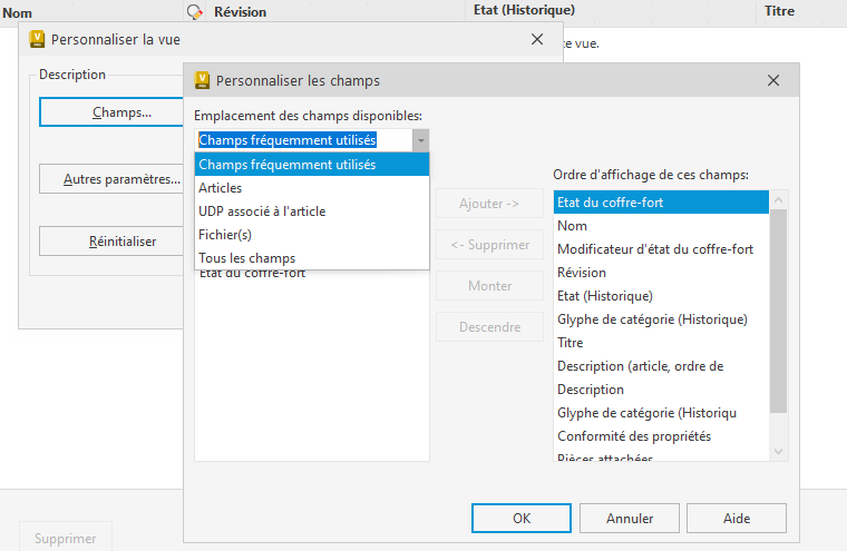

Propriétés basées sur le type d’objet
Les propriétés (colonnes) sont basées sur le type d’objet. Dans certains cas, les propriétés sont marquées (Article, Ordre de modification) pour indiquer qu’elles sont propres aux articles et aux ordres de modification.
Lorsque vous sélectionnez la propriété, sélectionnez d’abord le type de propriété dans la liste déroulante afin de savoir à quel objet cette colonne de propriété s’applique.
