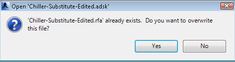

Le fichier .rfa est chargé dans le projet actif.
Cliquez sur Oui pour remplacer le fichier sur le disque local ou sur Non pour annuler.
