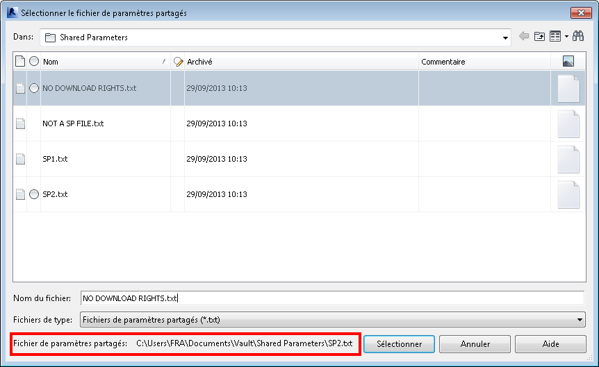

Sélectionner un fichier de paramètres partagés dans un coffre-fort
Ouvrez un fichier de projet et sélectionnez Paramètres partagés sur le ruban Vault pour Revit.
Le fichier de paramètres partagés actif s'affiche dans la partie inférieure gauche de la boîte de dialogue Sélectionner un fichier de paramètres partagés.
Sélectionnez le fichier .txt de paramètres partagés à activer et cliquez sur Sélectionner.
La version la plus récente du fichier est téléchargée et définie en tant que fichier de paramètres partagés actif.
